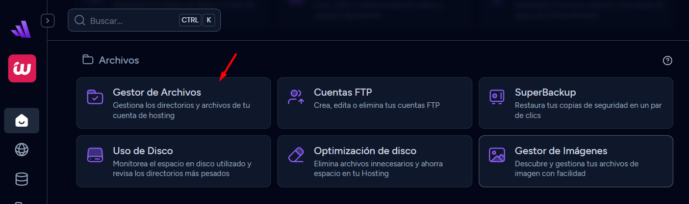

Para este ejemplo, utilizaremos WePanel y su administrador de archivos. Sin embargo, la carga de archivos de forma directa al hosting web también puede realizarse mediante otros métodos, como FTP o las herramientas que ofrezca nuestro proveedor de alojamiento.
Al ingresar a WePanel, debemos dirigirnos a la opción “Administrador de archivos”.

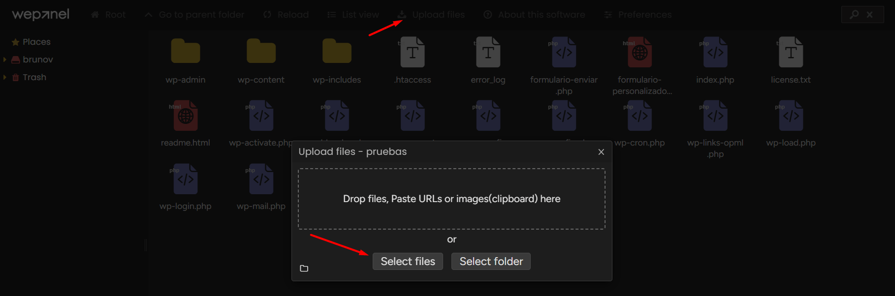

Desde esta ventana, ubicaremos el directorio que contiene nuestro sitio web. Una vez localizado, solo será necesario hacer clic en la opción “Subir archivos” para cargar los dos archivos que componen nuestro formulario.
wepanel subir archivos

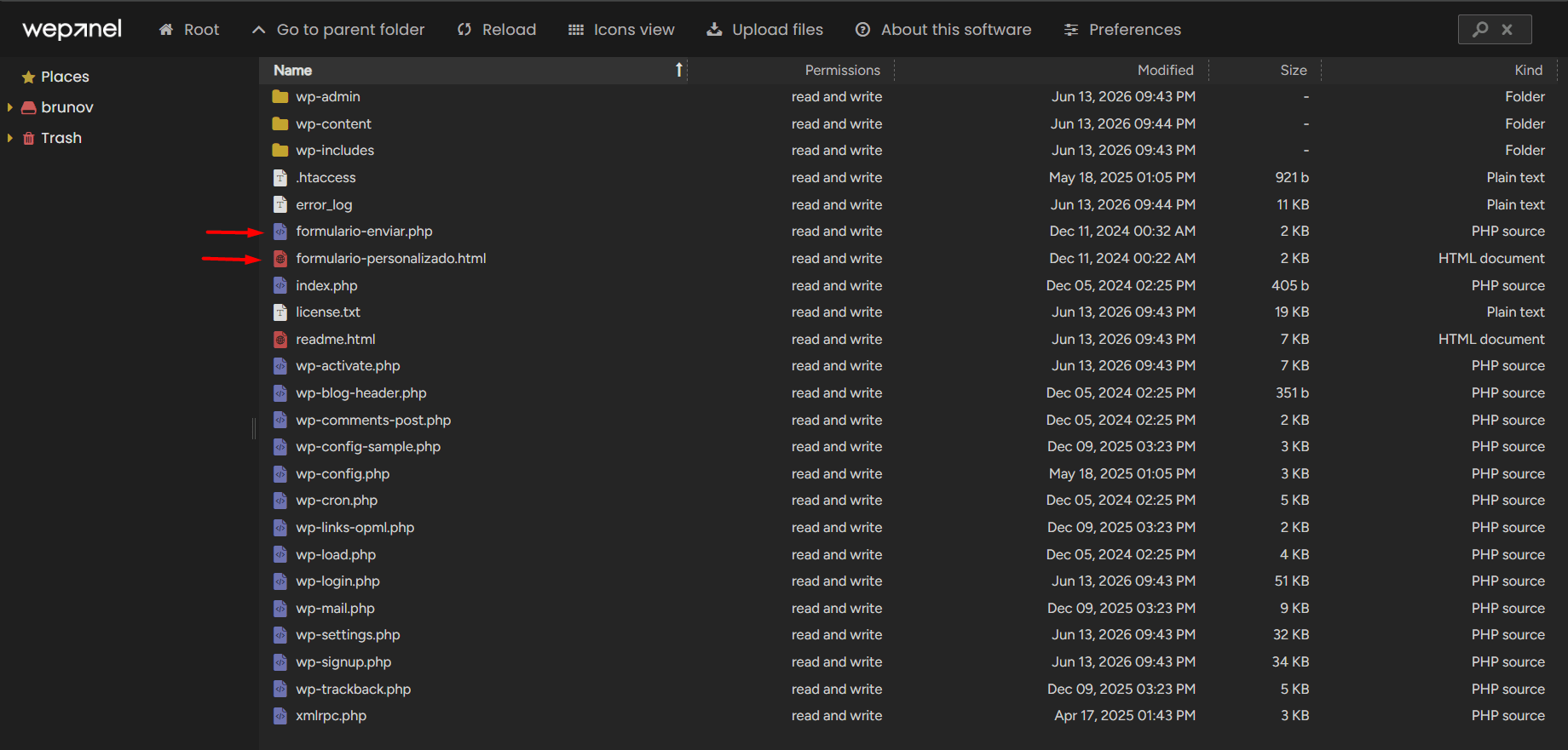

Una vez cargados los archivos, los podremos apreciar disponibles una vez se actualice el directorio destino.
wepanel archivos subidos
Tras completar la carga, podremos consultar el formulario accediendo a la ruta absoluta del archivo HTML. Es importante recordar que esta URL dependerá completamente del dominio asociado al sitio web.
